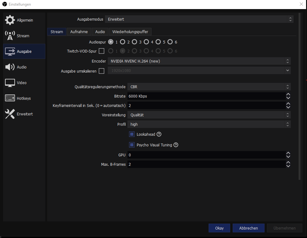

    Auch könntest du anstatt mit CBR auf CQP gehen um die Qualität besser auf deine Grafikkarte einzustellen.
    Damit lassen sich oft bessere Ergebnisse erzielen wenn man per NVEC(new) streamt und CQP als mit CBR.

    Die Qualität hab ich auch schon auf „Max“ probiert, bin auch den ganzen Guide durchgegangen den Nvidia vorgibt, keine Verbesserung.
    Den keyframe auf 1 habe ich tatsächlich noch nicht probiert weil von allen Seiten davor abgeraten wurde, aber ich werd’s dann mal probieren.

    Die einfachste Lösung erstmal wäre zu schauen wie die Qualität aussieht, mit und ohne "Lookahead" und "Psycho Visual Tuning". Letzteres ist eigentlich genau für sowas wichtig. Ich hab ungefähr das selbe Setup und hab "angenehmen" Pixelbrei. Aber das Verhält sich ja von Streamer zu Streamer anders, je nachdem was du sonst noch so auf dem Rechner am Laufen hast oder für Overlays nutzt, da diese ja auch CPU/GPU Leistung in Anspruch nehmen.
    Lookahead und Psycho Visual Tuning habe ich auch einzeln getestet und auch ganz abgewählt. Da ändert sich nicht wirklich was.

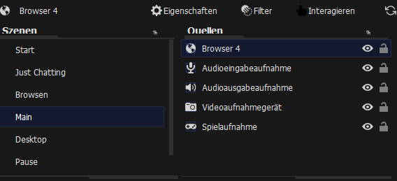

    Es wird auch in der Szene nur ein Spielaufnahme verwendet um nicht unnötig Performance zu verballern.

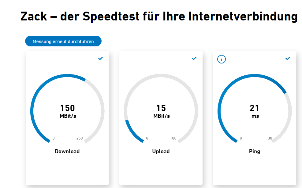

    Internet 150 Download; 15 Upload
