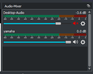

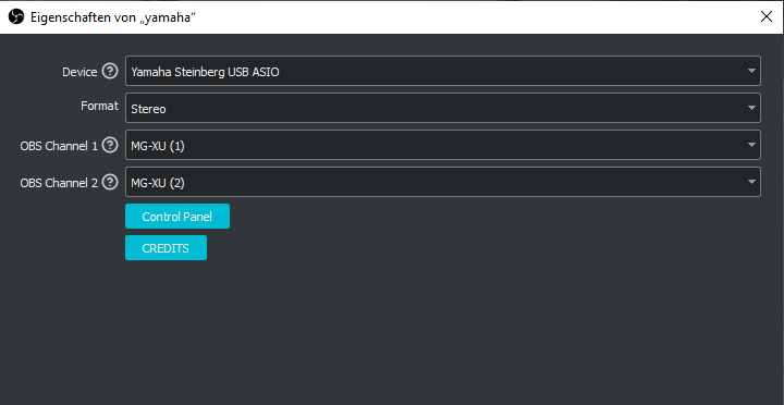

    Die Mikros (beide XLR) gehen in das Yamaha Mischpult, das Yamaha Mischpult geht per USB und ASIO Treiber in OBS. Line wird nicht benutzt und ist gemutet. Bei AUX/MIC kann ich das Yamaha gar nicht auswählen da es per ASIO Treiber direkt in den Quellen ausgewählt wurde (Habe dir das Bild meiner Quellen angehängt). Im AudioMIxer habe ich bei dem Yamaha auch genügend Ausschlag, komme regelmäßig ins rote aber dennoch ist alles irgendwie zu leise.

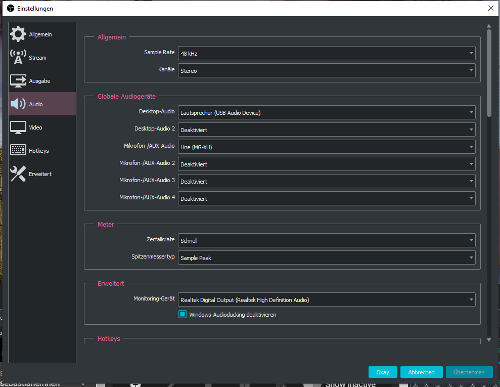

    zeig mal deine OBS Einstellungen
    Hier sind meine Einstellungen. Das Mischpult habe ich per USB und Original Treiber eingebunden.
    Filter ist nur ein NoiseGate drin.
    Im AudioMixer in OBS bin ich permanent im roten Bereich drin, manchmal auch in der Übersteuerung aber selbst dann ist es zu leise. Am Mischpult benutze ich nur den EQ und Hall, Kompressor wird nicht verwendet.

    Was mir gerade einfällt, kann es sein das ich das Mischpult falsch in OBS drin habe? Es sendet über USB ja mit einem Stereosignal, aber im Grunde sind die Signale ja Mono.
