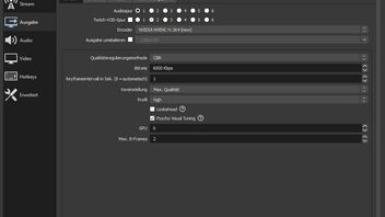

    Also sagst du, dass ich auf NVENC weiter streamen sollte nur mit weniger "Streamqualität" und weniger Spielqualität? Das habe ich jetzt herausgelesen.
    Ja ich habe jedes Spiel als Spielaufnahme gestellt. (immer)

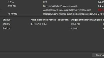

    Ich werde meine NVENC Einstellungen wieder hevorheben und dort dann später einen Teststream starten und die Statistik dann wieder in das Forum schicken. Danke euch vielmals! :)

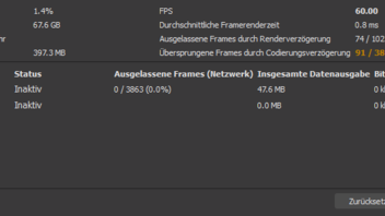

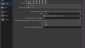

    Der Encoder kommt nicht hinterher. Versuch vielleicht mal nur in 720p60 oder 1080p30 und reduzierter Bitrate (4000-4500) zu streamen.
    New World macht generell technisch gesehen teilweise noch sehr Probleme.
    Hast du denn mal parallel dazu den Task Manager offen gehabt um zu schauen, wie die Auslastung von CPU/GPU währenddessen aussieht?
    Ah nein den Task Manager habe ich nicht dazu parallel laufen lassen, werd ich aber heute abend mal machen nachdem ich ein Teststream mit 720p60 laufen lassen habe.
    Denkst du, dass liegt an meiner PC Leistung, dass der Encoder nicht hinterher oder muss New World nur noch besser programmiert werden? :(

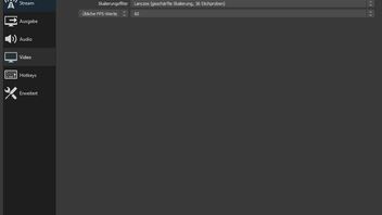

    Die Qualität vom Stream habe ich bisher nicht heruntergeregelt alles bisher auf 1080p 60fps. Denkst du es hilft, wenn ich auf x264 Encoder wechsel anstatt NVENC? Oder eventuell auch auf 900p 60fps wechsel?
    Game spiele ich nur auf fullscreen 1920x1080, da mein Monitor die skalierung hat.
