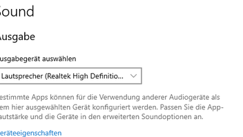

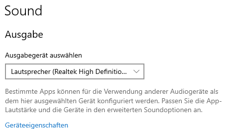

    Lautsprecher Realtek sind nun aktiviert und bekommen Signal.
    Habe in meiner schusseligkeit die beiden Aux Kabel die in den PC gehen vertauscht :/
    Höre nun PC und Konsolensound auf dem Astro. In den Soundeinstellungen (Siehe Screenshot) ist nun die Einstellung vom Ausgabegerät auf Lautsprecher (Realtek High Definition), davor war es auf Wave Link System. Was ist dort der unterschied? Habe bisher noch keinen bemerkt.

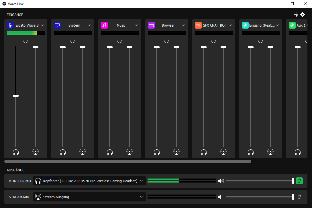

    habe auf meinem Rechner nun Wave Link installiert und das Mikrofon Wave 3 von Elgato konfiguriert.
    Nun habe ich aber das Problem wenn ich im OBS die Audioquelle Wave Linkt Stream auswähle mein Audio nicht im OBS ankommt.
    Über mein Headset höre ich den Sound im Monitoring im Wave Link. Hab mal ein Screenshot der Wave Link Übersicht angehängt. Kann unten auch nicht auf den untere Ohrmuschel klicken, damit diese grün wird.
