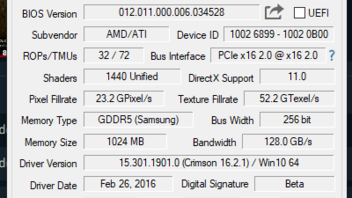

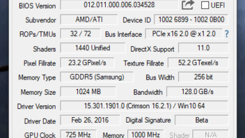

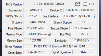

ich werde heute wenn ich nach Hause kommen mal alles umbauen.die GPU nach oben und die elgato nach unten.dann werde ich euch Bericht erstatten.

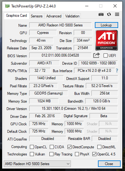

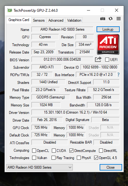

die steckt unten und die capture card steckt da drüber.das ist die hd 5850.sollte ich die slots mal wechseln?
jo hab ich.
jetzt steht da mal 2 2.0.
da kommt halt einfach kein ton mehr raus.warscheinlich zu oft die triber und Grafikkarte gewechelt.
oben ist bei mir die capture cart und da drunter die garka.dazwischen die soundkarte.
hier das bild:
ich hab einn asus tuf gaming B550-PLUS mainboard.
der grund der anschaffung der grafickkarte ist ja das der line out vom mainboard kaput ist.also brauch ich eine soundkarte.
