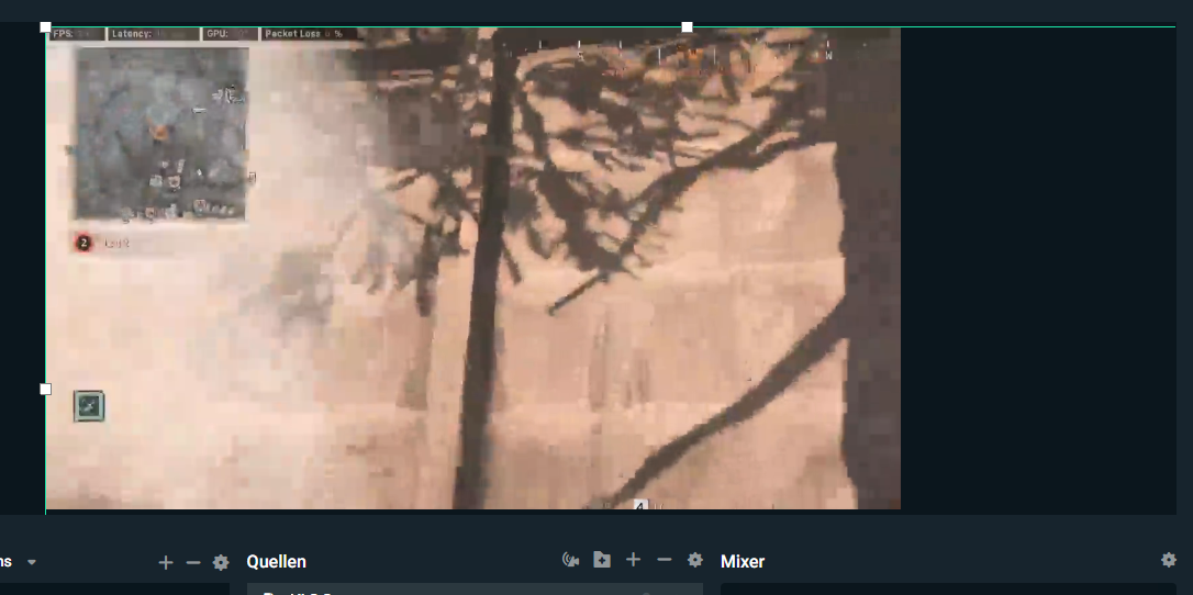

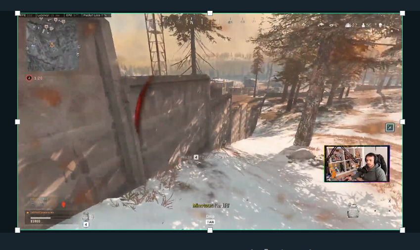

    ich wollte aufgenomme Clips aus den Nvidia Highlights und jene die ich selber aufgenommen habe im Stream wiedergeben. Also VLC Quelle in Streamlabs hinzugefügt, rechtsklick auf die Quelle --> "An Bildschirm anpassen" und Schloss geschlossen. Im zweiten Clips ist dann aber ein Video, welches die Fenstergröße trotzdem ändert und man nur noch einen Ausschnitt des Clips sieht, hab unten zwei Screenshots eingefügt. Kann ich die Quelle nicht fixieren, sodass eben die Clips eben nur in dem von mir aufgewählten Bereichen wiedergegeben werden können? Wollte diese Szene in anderen Szenen im Overlay passend positionieren. Das ist natürlich doof, wenn sich die größe ständig ändert. Bzw nach dem zweiten Clip, bleibt es auf der Größe und ich sehe alle weiteren Clips auch nur in dem Ausschnitt
    Wenn der zweite Clip abgespielt wird, sieht es dann so aus:
    Nachdem ich es wieder an den Bildschirm anpasse dann so:

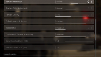

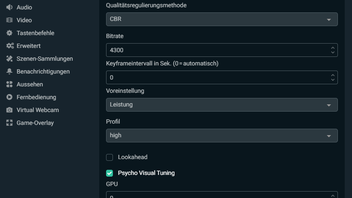

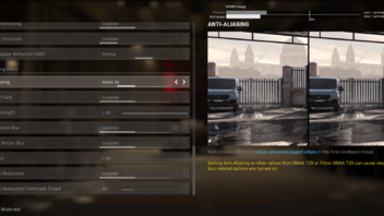

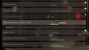

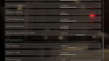

    Soo, ich hab gestern mal ein kleines bisschen rumprobiert und mal alle meine Settings gescreenshottet (was für ein Wort xD)
    Ich hatte mit Rocket League angefangen und hab meine Setttings in SLOBS auf 60FPS gestellt. Mehr hatte ich nicht verändert. Rocket League war super flüssig im Stream und es gab keinerlei Probleme. Später habe ich dann COD Warzone gestartet und den Stream einfach weiter laufen lassen. SLOBS Status zeigte nur an "Es gibt Probleme in ihrem Stream" aber zeigte keiner ausgelassenen Frames an, die lagen bei 0% Aber das Bild hat sich einfach nicht aktualisiert sodass ich den Stream geschlossen habe und auf 30FPS umstellen musste. Was mir aber auffiel ist, dass der Upload so manches mal auf über 20.000kb/s peakte, was mir unerklärlich ist. Nachdem ich aber auf 30FPS umstellte, lief der Stream wieder ganz normal und es gab keinerlei Probleme in über 9 Stunden. Der Stream lief durchgehend mit 0% Skipped Frames.
    Meine Auslastungen laut Taskmanager lagen bei CPU bis zu 70%, hat sich aber eher bei 60% bewegt und meine GPU bei 98-100%
    Jetzt könnte man natürlich sagen und ich weiß es auch, dass Warzone einfach nicht gut programmiert wurde. Ich verstehe nur nicht, warum andere mit schlechterer Hardware bessere Streamqualität raushauen können. Es ist unerklärlich für mich :-/ Ingame habe ich 130-150 FPS ziemlich konstant
    Mh, ich weiß nicht wie ich das besser beschreiben soll, es ist halt irgendwie nicht nur ein Problem sondern mehrere. Aber ich werd mal nochmal versuchen was aus den Statistiken rauszubekommen in den nächsten Streams. Heute war tatsächlich alles wieder gut, dabei hatte ich nichts geändert außer die Bitrate von 4500 auf 4300 zu setzen. Kann mir aber nicht vorstellen, dass das der Grund für die Streamabbrüche war.

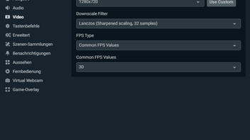

    Streame mit NVENC New, CBR, 4500 Bitrate, Qualität und High bei Voreinstellung und Profil

    Als ich eben meine Stats aufschrieb fiel mir ein, dass ich in SLOBS und OBS meine Base Resolution auf 1920x1080 stehen habe und auf 720p dann downscale. Ingame spiele ich aber auf 1440p. Könnte das zu Problemen führen?
