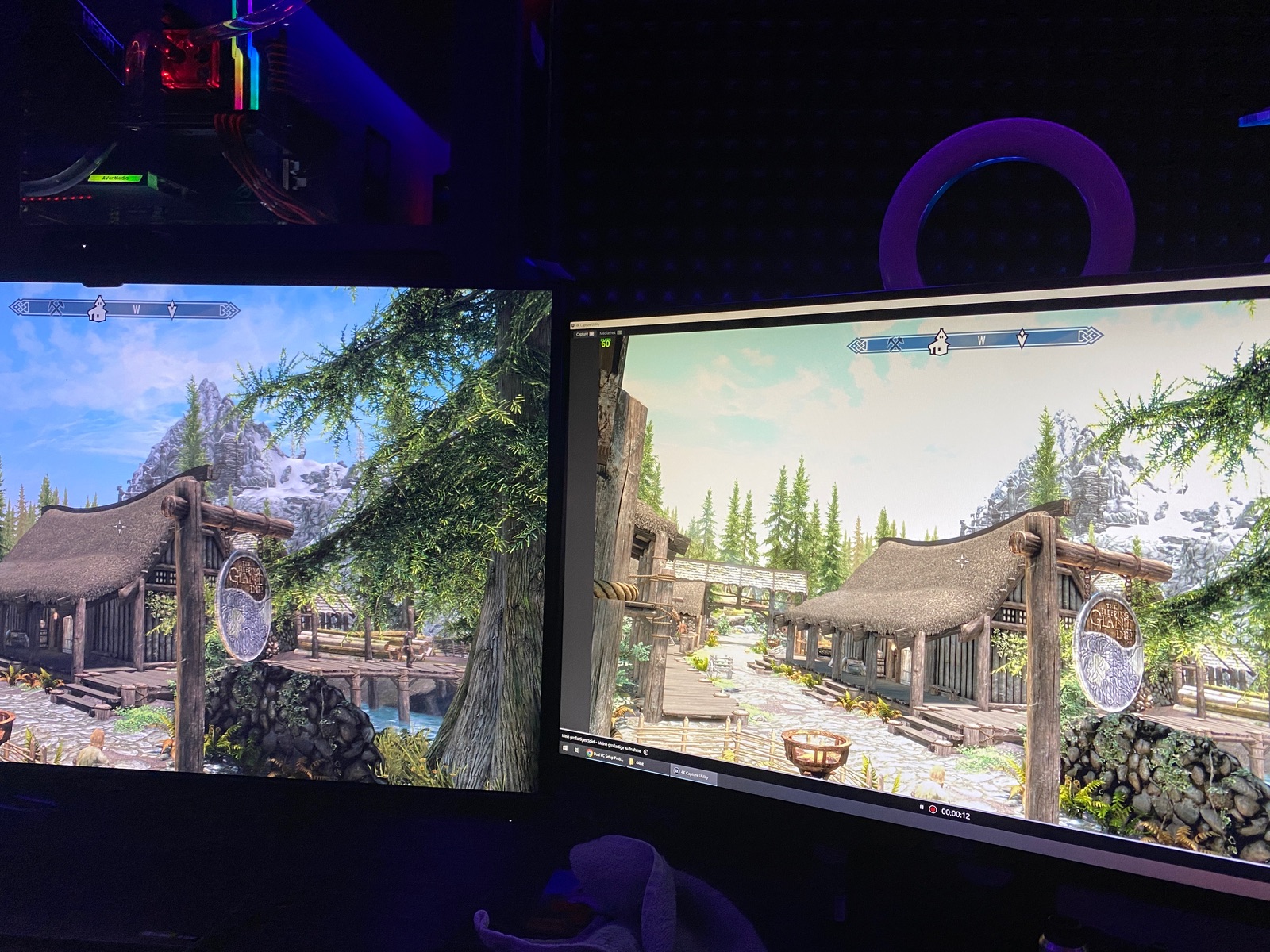

Habe die Elgato 4k60 Pro MK2 im Streaming PC verbaut, die sollte das doch können.

Ihr werdet es nicht glauben aber es lag anscheinend wirklich am HDMI Kabel vom Gaming zum Streamingrechner

Ich capture das Bild ja direkt von meinem Gaming PC und es hängt keine Konsole dran, und den hellen Himmel bekommt man mit den Einstellungen nicht mal annähernd weg...habe ich alles schon versucht in den Eigenschaften der Capturekarte...probiere morgen mal ein anderes HDMI Kabel, wobei es daran mit hoher Wahrscheinlichkeit auch nicht liegt...und eine direkte Quelle kann ich bei der 4K60 Pro MK2 nicht angeben, würde aber auch keinen Unterschied machen, das ist definitiv ein anderes Problem, wenn der Himmel weiss ist, und teilweise komplette Details verschwinden...da kann man mit Helligkeit, Kontrast, Farbsättigung usw. spielen wie man will in den Eigenschaften der Capture Card, wird nicht annähernd normal....
Im Elgato 4k Capture Utility siehts genau so Hell aus wie in OBS…dann kann man doch OBS eigentlich ausschließen, hier das Bild dazu…
Nein mein OBS ist auf der aktuellen Version, und ich klone mit der Elgato meinen Gamingbildschirm und greife das Bild so ab.

PS: Habe soeben auf meinem Gaming PC testweise auch OBS laufen lass, da sieht alles 1 zu 1 wie auf meinem Gaming Display aus so wie es sein sollte... muss doch fast irgendeine Option an der Elgato im Streaming PC sein.
OBS 30.0 Beta 2 eben getestet, gleiches Bild wie auf meinem Screenshot...installiert ist die 29.1.3 genau auch wie auf meinem Gaming PC

habe folgendes Problem mit meinem Dual PC Setup und der Elgato 4K60 Pro MK2 und bekomme es nicht gelöst...und zwar sieht das Bild bei mir am GamingPC in Skyrim zb. ganz normal aus, sprich der Himmel ist blau und man sieht die Berge oder Gebäude im Hintergrund...bei mir am Streaming PC in der OBS Vorschau und auch im Stream selbst dann, ist der Himmel fast weiß und man erkennt auch keine Berge oder Häuser die ein wenig in der Sonne stehen im Hintergrund...
Die Berge sind bei mir auf dem Gaming PC schön sichtbar und grau, und in OBS und Stream sieht man die Gipfel fast nicht mehr als wären sie voller Schnee...
Geht mir bei allen Games so und ich bekomme das einfach nicht in den Griff...hatte von euch jemand das gleiche Problem und konnte es irgendwie lösen? Wäre sehr dankbar wenn das Problem jemand kennt, und mir helfen kann was ich einstellen muss, danke schon mal!
