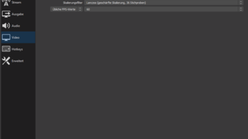

    Anbei als Dateianhang meine momentanen OBs einstellung .
