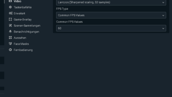

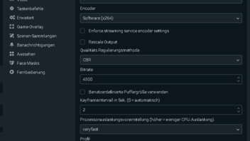

    In Slobs läuft der Stream über CPU, hab sämtliche Voreinstellungen von Medium bis Superfast durch.
    Bitraten von 2000 bis 6000 probiert, aber es will einfach nicht.
    Auch die Auflösungen und FPS zu verringern hilft nichts....

    Während ich versuche zu Streamen, schwankt die Bitrate unten im Bild fast im Minutentakt, manchmal auch schneller, zwischen 500 und 6000 kb/s
