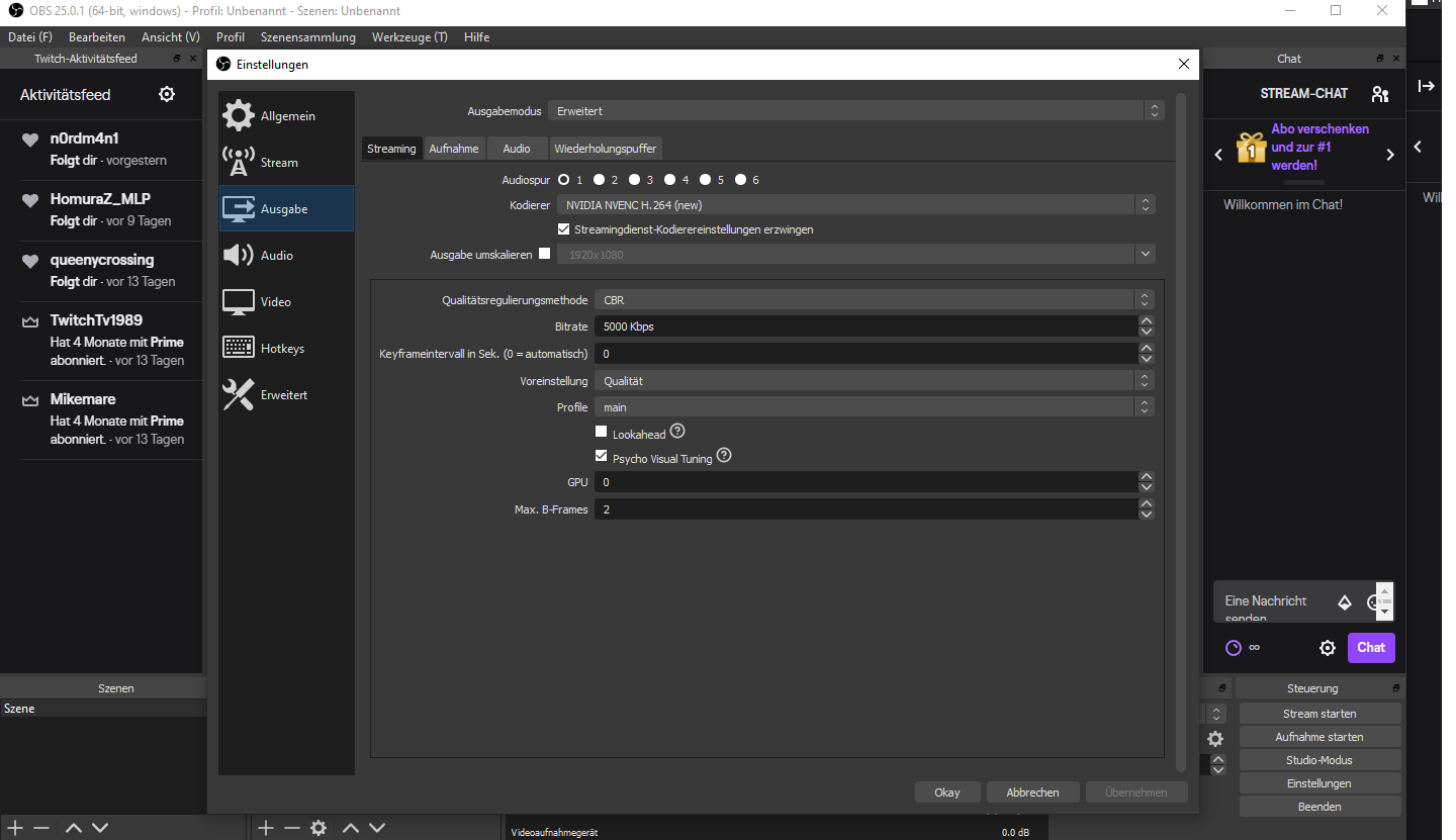

Super danke Leute es läuft nun
Es lag tatsächlich am Szenenaufbau. Hab einfach Bildschirmaufnahme anstatt Spielaufnahme aktiviert. Nach der Umstellung lief alles flüssig
Super dankebin echt happy, fuchs mich nu ma rein wie hoch ich die Einstellungen drehen kann

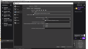

Also hab es nochmal mit den Einstellungen versucht, das Bild ist tatsächlich schon viel besser, danke schonmal dafür :). Allerdings gibt es immer noch laggs

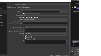

Hab nochmal ein Bild eingefügt, was ich nun verändert habe. Leitung hab ich ne 50k daran sollte es also nichz scheitern
Ok danke und wie sollte ich bei CBR dann die Bitrate einstellen? Weitere Hardware: Prozessor: Intel i7-7700K, 4,20GHz, RAM: 32 GB DDR4, Grafik: Nvidia GeForce GTX 1080

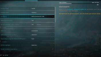

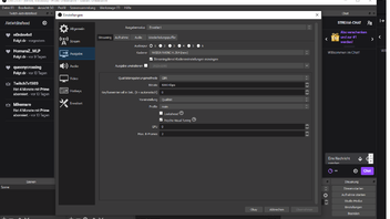

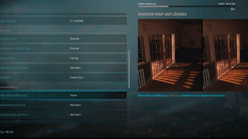

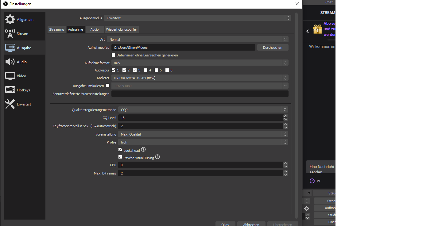

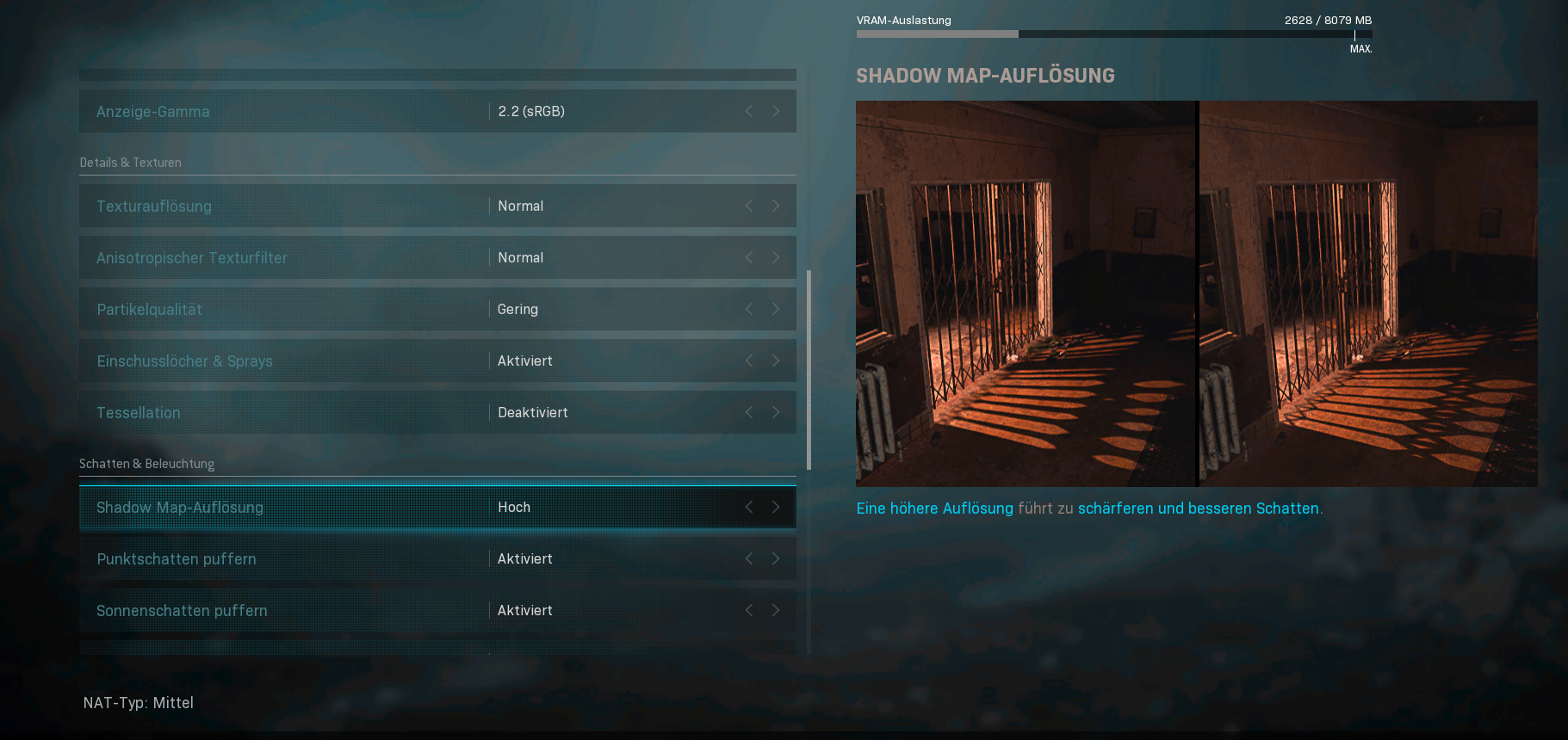

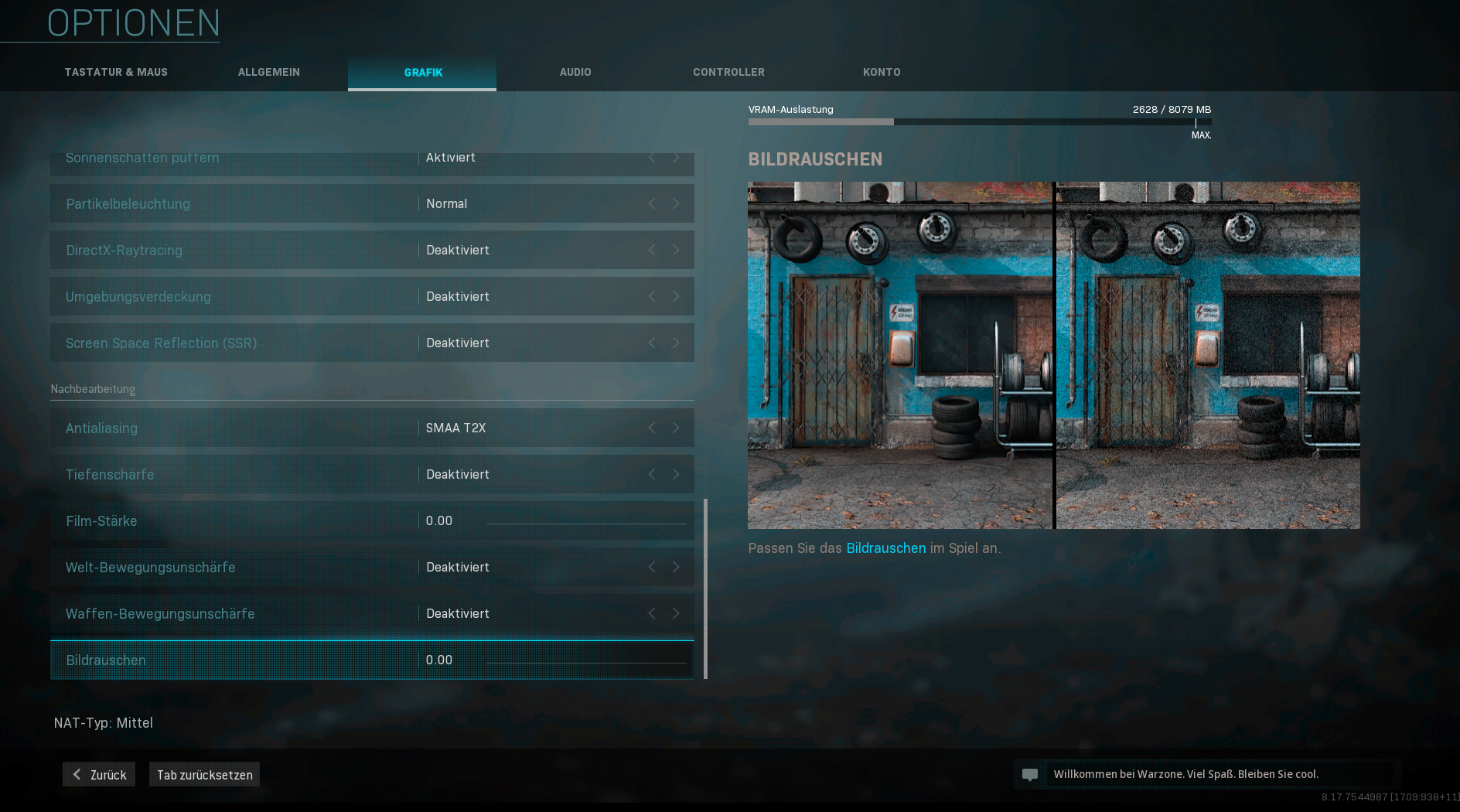

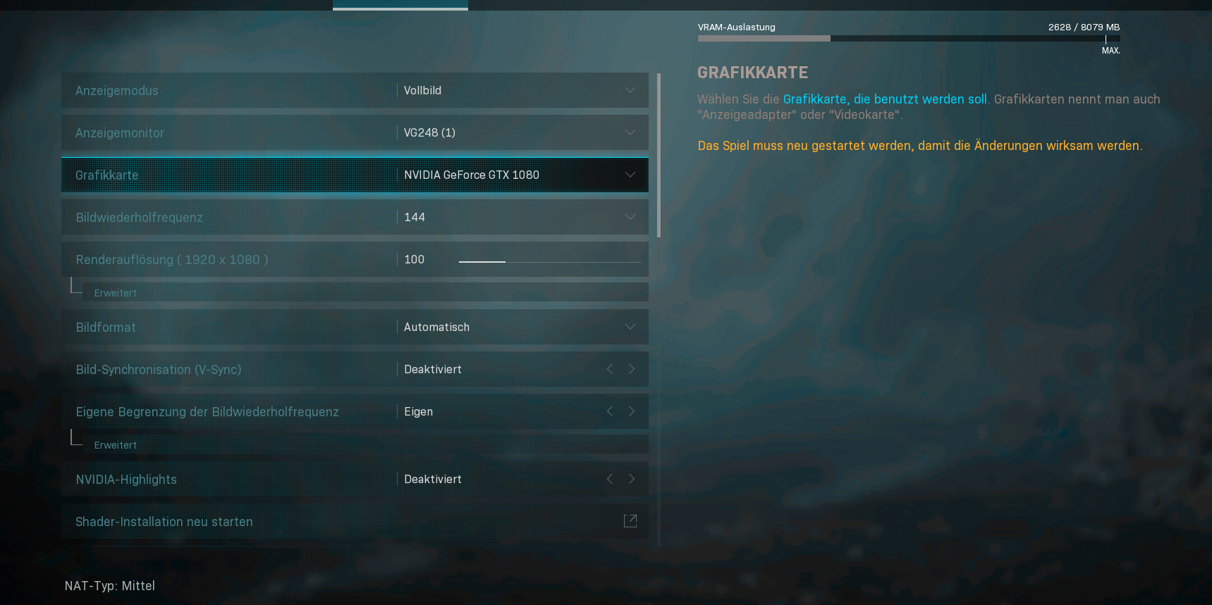

Aber nun ersma hier zu meinem Problem. Ich würde total gerne COD WARZONE streamen da es mir echt spaß macht. Allerdings laggt der Stream dabei und es ist unschön anzuschauen, das Gaming läuft flüssig. Das Problem scheint an der Grafikkarte zu liegen. Habe eine GeForce GTX 1080. Habe über den Taskmanager unter GPU 3D in Gefechten teilweise eine 100% Auslastung. Spieleinstellungen sind schon angepasst(siehe Anhang).
Daher meine Frage ob die Grafikkarte tatsächlich einfach schon zu schlecht ist um dieses Spiel zu streamen oder könnte es was wegen der Einstellung sein?
Im Anhang nochmal Bilder von OBS und COD Einstellungen
