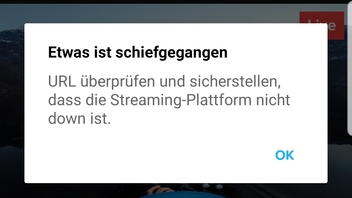

Hallo! Ich bin zur Zeit in Australien und wollte meinen Twitch Kanal eigentlich nicht ruhen lassen für die Zeit.
Deshalb habe ich bereits mehrfach versucht mit der Hero 7 Black mit meinem Samsung Galaxy S8 auf Twitch zu streamen.

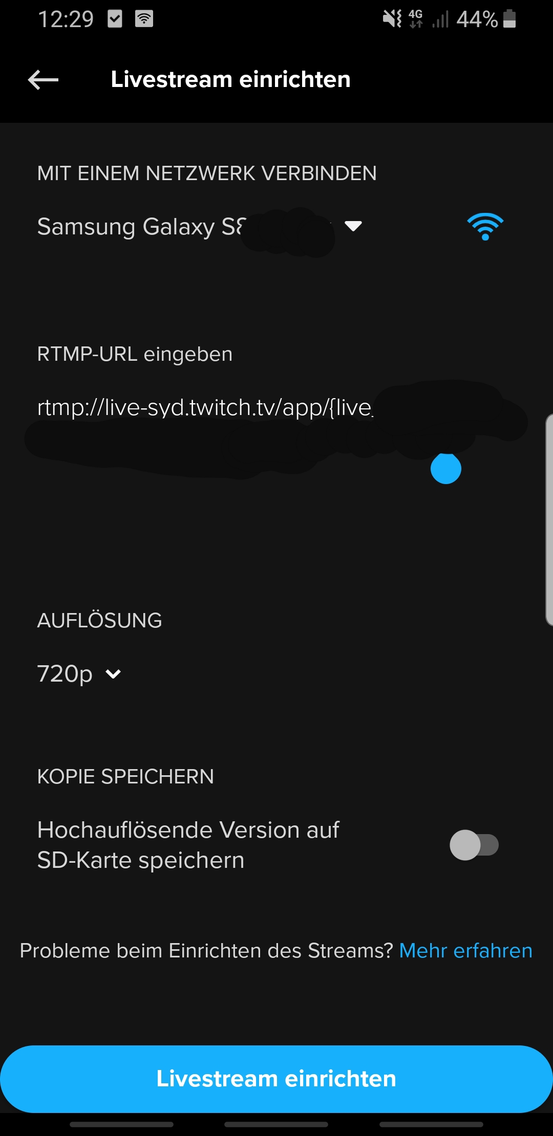

Dazu nutze ich den Hotspot meines Telefons. Und da ich wie gesagt momentan in Australien bin, nutze ich folgende RTMP Url:rtmp://live-syd.twitch.tv/app/{stream_key}
Natürlich habe ich meinen Stream Key eingefügt. Die Frage ist müssen die {} bleiben oder können diese weg?

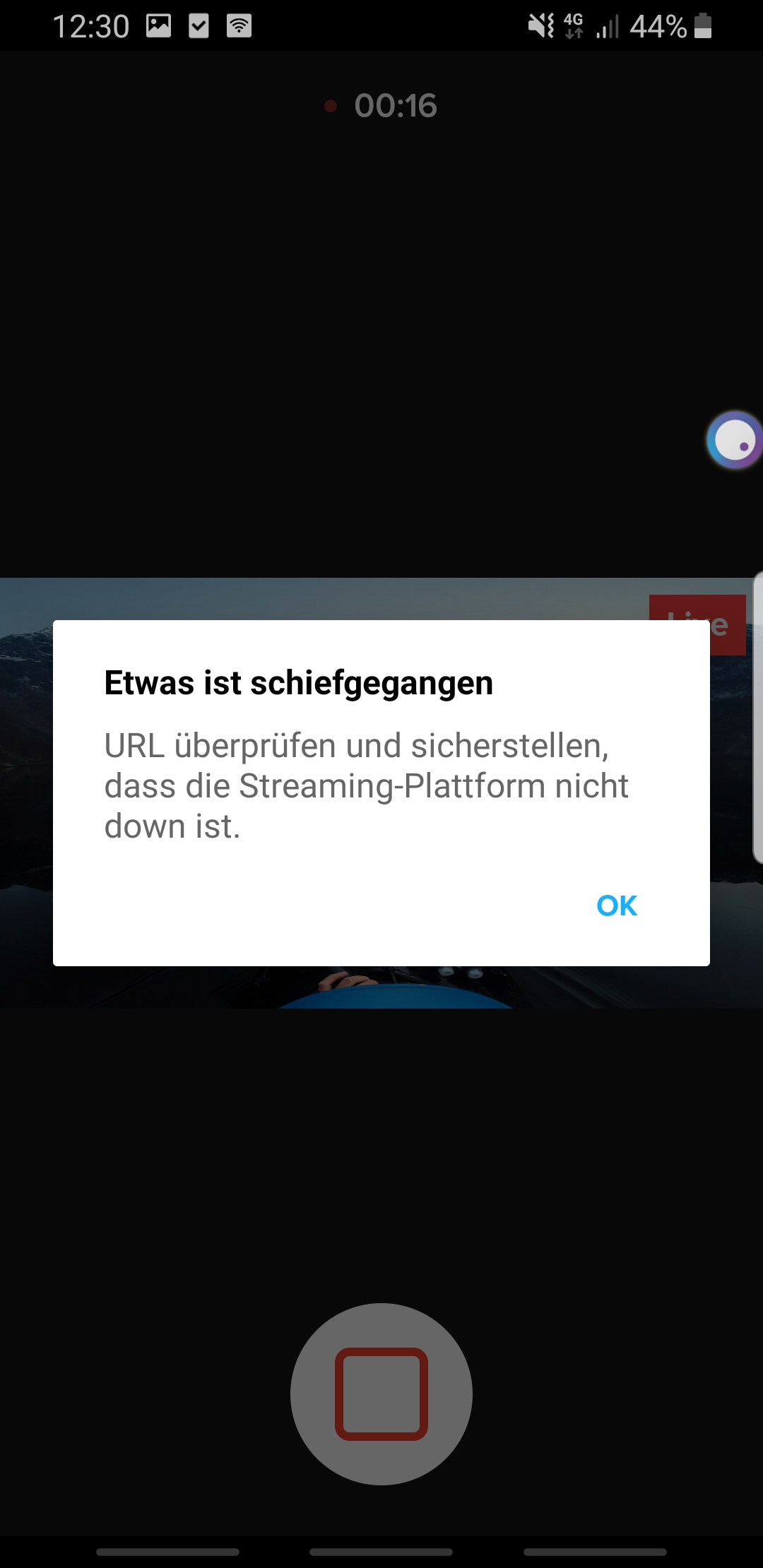

Ich habe beides versucht doch trotzdem kommt nach wenigen Sekunden folgende Fehlermeldung:Etwas ist schiefgegangen
URL überprüfen und sicherstellen, dass die Streaming-Plattform nicht down ist.Die App wurde mehrfach neuinstalliert, die Kamera hat das neueste Update installiert und Kamera und Handy wurden auch schon mehrfach neu mit einander verbunden.

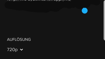

Ich habe mal Bilder angehangen. Auf den Bildern habe ich zwar schlechten bis garkeinen Empfang aber ich habe natürlich beim Versuch darauf geachtet,dass ich vollen Empfang habe. Die Bilder sollen lediglich meine Einstellungen zeigen.
