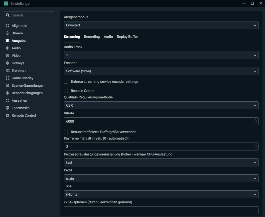

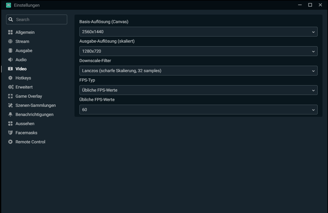

    Mit der NVIDIA Super kannst du auch locker über NVENC streamen. Was ich mir vorstellen kann ist, dass du bei der x264 Kodierung zu Hohe Einstellungen hast. Kannst du mal einen Screenshot deiner Kodiereinstellungen posten?
    Wie soll ich denn über NVENC New kodieren, wenn die Auslastung während des Spielens ohne jegliche Streamingprogramme schon auf 99% läuft?
    Ich hatte mich bei der Auswahl der Einstellungen ein wenig von anderen YouTubern inspirieren lassen, aber ich habe dennoch mal ein Screenshot meiner Einstellung mit angehangen.
