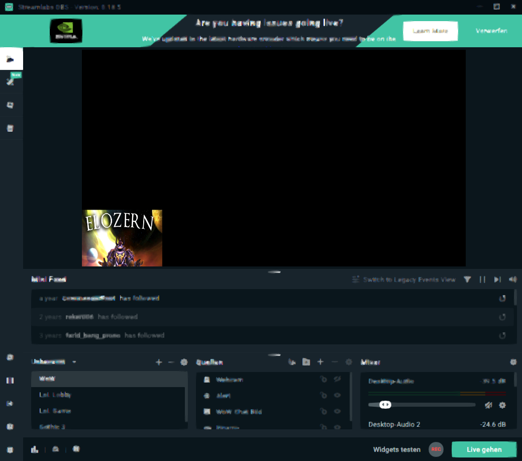

    Hab noch ein paar zusätzliche Infos zum Problem an sich. Und zwar kann ich das "Verschwimmen" unterbrechen bzw. kurzzeitig anhalten, wenn ich schnell mit dem Cursor über den betroffenen Inhalt fahre. Es ist ja, wie auf dem Bild zu sehen, auch nicht das komplette Fenster der App betroffen. Bei LoL tritt das "Verschwimmen" ebenfalls lediglich teilweise auf.

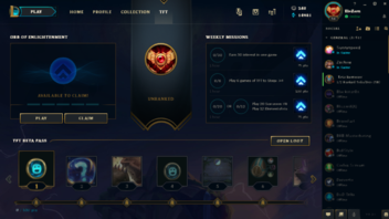

    Habe nochmal das Bild der LoL-Lobby angehängt.

    Hey,
    danke für die Antwort. Hatte die Hoffnung schon fast aufgegeben :D.
    Erstmal super Tipp zu Punkt 1, das werde ich mal so ausprobieren/machen.
    Und zu 2: der Zustand der auf dem Bild zu erkennen ist, hält quasi dauernd an und die App ist eig nicht zu benutzen.
    Egal was ich mache, oder welche Auflösung ich habe (60Hz, 144Hz). Habe es auf beiden Bildschirmen (1. Monitor BenQ Zowie XL 27zoll max. 144Hz und 2. Monitor LG Electronics 24zoll max. 60Hz) ausprobiert.
    Allerdings habe ich bei LoL in der Lobby (und nur in der Lobby, nicht ingame) häufig das gleiche Problem. Bei LoL allerdings etwas abgeschwächt, sodass es nur manchmal so schwammig wird.
    Hab echt keine Ahnung woher das auf einmal kommt, da ich vor ca. 6 Monaten schon mal streamlabs mt der gleichen Hardware benutzt habe und da hatte ich das Problem nicht.
    Mit freundlichen Grüßen
    Elo
    Halloo,
    das Thema hier beschränkt sich in diesem konkreten Fall nicht direkt aufs Streamen, allerdings auf die dafür verwendete Software OBS/Streamlabs.
    Und zwar habe ich momentan 2 Probleme.
    1. Wenn ich z.B. ein Spiel über OBS aufnehmen will (in meinem Fall Gothic 3), dann wird das Intro vom Spiel nur halb gezeigt. Die ersten Sekunden bleibt das Bild bei OBS einfach schwarz. Die Aufnahme danach läuft super.
    2. Das zweite Problem bezieht sich auf Streamlabs und in dem Fall auch aufs Streamen. Und zwar wird das Streamlabs fenster immer wieder unscharf und dann scharf. Es wechselt so oft hin und her, dass man überhaupt nichts machen kann.
    Das Problem hatte ich bisher nur hin und wieder mal im LoL Client, sonst ist die Grafik ok.
    Hier einmal die Logfiles für meine Hardware: https://obsproject.com/logs/-Mc1YyinB0Ntk_tk
    Nochmal sry, falls das hier am Thema vom Forum vorbeigeht.
    LG Elo
