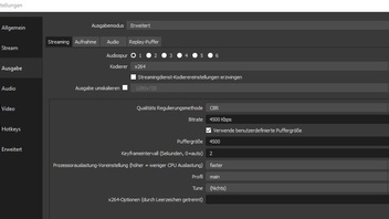

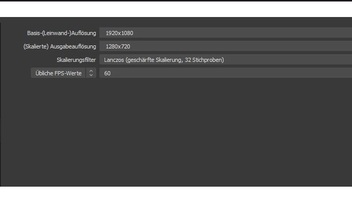

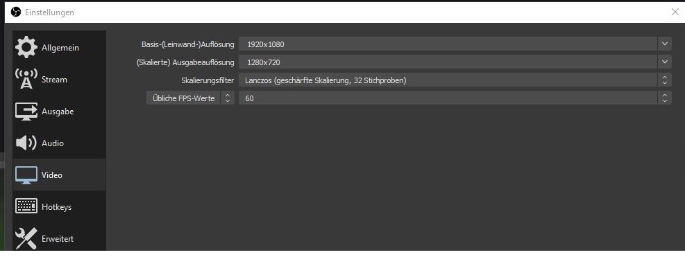

Ja hab das schon durchgetestet von veryfast bis runter auf slower hat leider nicht viel geholfen . bitrate auch schon von 3k - 6k auch nicht viel geholfen .
Was genau bedeuteten diese Profil Einstellungen ?
Ja genau das ist ja mein Leiden was ich habe ich gucke mir streams auf Twitch zb. an auch no names und auch Leute mit 2 - 50 Follows und die schmeißen ein richtig gutes bild raus obwohl die Pc Specs haben die ich vor 4 jahren gefühlt mal hatte .Ja das mit dem Cpu ist richtig aber ich denke das wird den bock nicht fett machen da ich den Ryzen kaum auf Höchstleistung bringen kann .

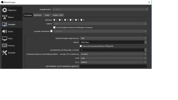

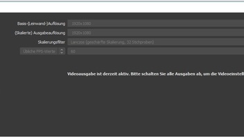

Ich bin schon seit tagen auf der suche nach einer Lösung meines Problems ich finde das mein Stream Schwammig bei schnellen bewegungen etwas laggi und auch nicht so ne schöne Qualität hat
Zu meinen Setup
Gaming Pc.
Win 10 64bit
Cpu Intel I7 9800k
NV RTX 2080
16GB Ram
SSD Festplatte
1GB Lan über Cat7 KabelStreaming
Win 10 64bit
Cpu AMD Ryzen 7 2700X
AMD Radeon R9 380
16GB Ram
SSD Festplatte
1GB Lan über Cat7 KabelVerbunden mit NDI Als Switch habe ich meinen Router 6490Cabel
↓ 530 Mbit/s↑ 53 Mbit/s ( Das auch immer Konstant wohne nicht in einer Großstadt )Einstellung von OBS hänge ich mal an.
Gaming :Ich hoffe ihr habt ne Idee woran es liegen könnte ich bin total überfragt was es noch sein könnte.
