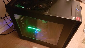

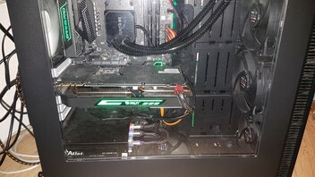

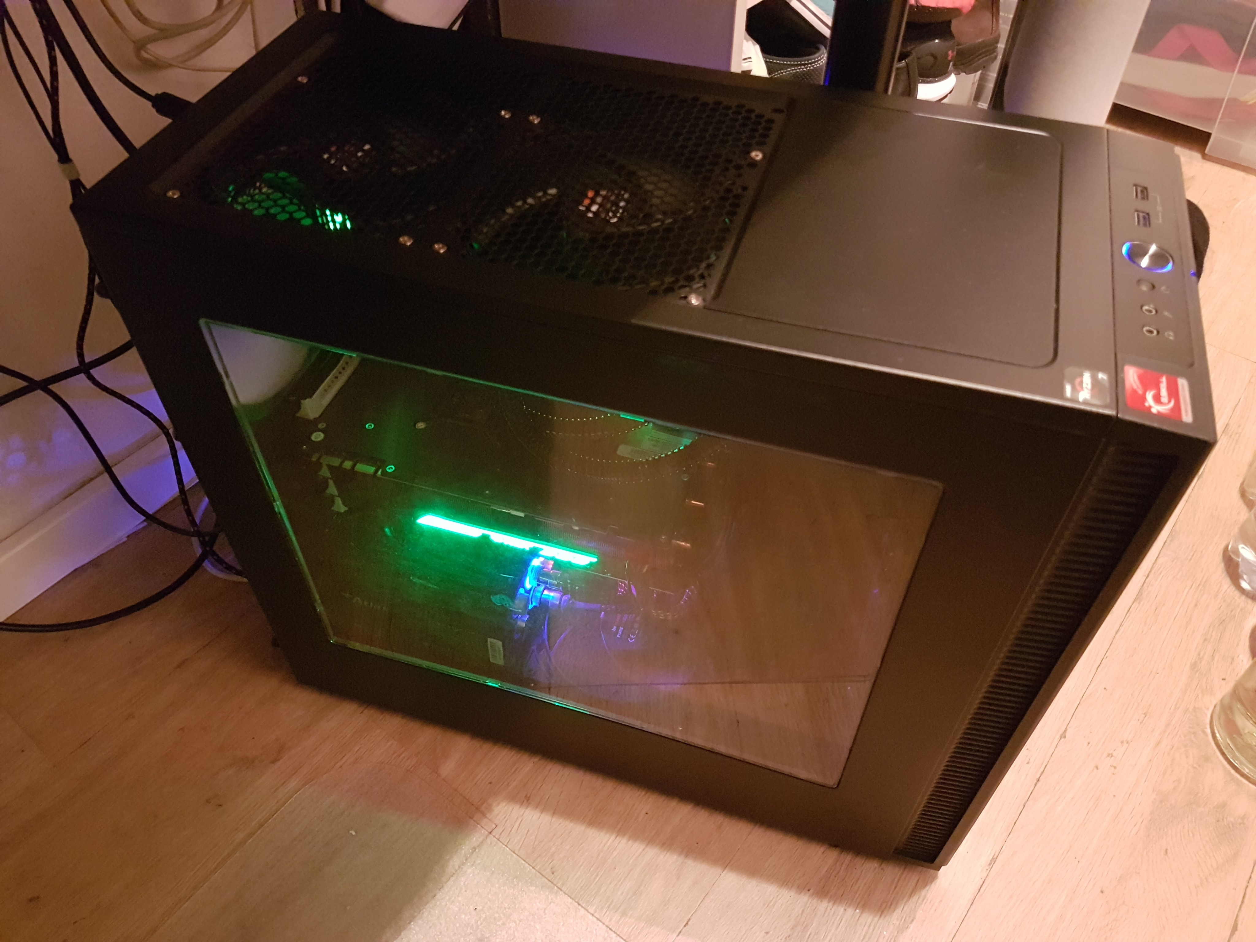

In meinem Fractal Define S ist aktuell ein Ryzen 7 1700 der auf 3,8ghz übertaktet wurde. Der Ryzen wird mit einer Bequiet SilentLoop 280 gekühlt. Als Mainboard dient ein MSI X370 Gaming Carbon Pro mit 16gb 3200mhz von G.Skill. Grafikkarte ist aktuell die Palit Gtx 1070 Super JetStream. Eine 850evo mit 120gb und 3 HDD's mit einmal 1TB und zweimal 320GB.
Verbaut sind auch noch einige 140mm Bequiet Silent Wings.
Netzteil ist eins von Super Flower mit 680Watt. -
