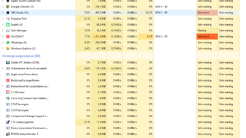

Das liegt daran, dass deine Grafikkarte ausgelastet ist. Leider nicht sehr verwunderlich bei einer GT 1030, einer gut 7 Jahre alten Low-budget-Karte. 63 % ist auch schon sehr viel.
Du könntest mal checken, welche Szenen und Erweiterungen du in OBS nutzt. Einige davon fressen sehr viel GPU-Leistung. Im Idealfall also mal nur mit einer Gaming-Szene streamen und es nochmal probieren. Dafür musst du auch nicht alles direkt rauslöschen. Es reicht, wenn du oben auf Szenensammlung ein neues Profil erstellst.
Sollte es dann immer noch so sein, dass der Fehler kommt, wirst du wohl oder übel upgraden müssen, um PC-Games streamen zu können. Wie gesagt, nicht sehr verwunderlich, aber trotzdem natürlich ein bisschen doof für dich. ![unsure :/](https://streamtalk.de/images/smilies/emojione/1f914.png)

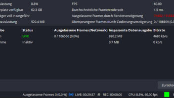

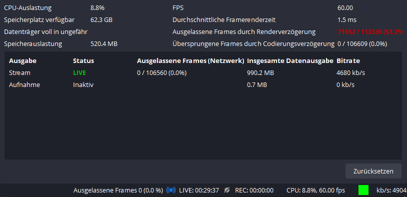

Ansonsten bitte mal noch einen Screenshot der Statistiken in OBS hochladen. Falls das Dock noch nicht da ist bei dir, oben im Docks-Drop-down „Statistiken“ auswählen, eine Weile streamen und uns dann verraten, wie die Zahlen sind bzw. an welcher Stelle es hochgeht.

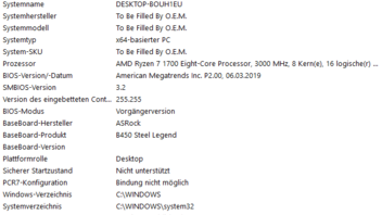

Du streamst über die CPU und nutzt einen Ryzen 1700, also eine knapp 6 Jahre alte CPU. Valorant geht auch recht ordentlich auf die CPU. Kann sein, dass das das Problem ist. Just chatting verursacht in der Regel kaum Auslastung. Aber schau erst mal nach den Statistiken bitte.
Hey, habe jetzt ,mal ne Stunde Valorant gespielt. Ja, ich führe OBS als Administrator aus. ich habe jetzt Statistiken aktiviert und kam zu dem Ergebnis: ausgelassene Frames durch Renderverzögerungen 63,2%! (s.Bild) Weiß jetzt nicht genau was das heißt, ist aber anscheinend nichts gutes. woran liegt das Laggen jetzt? An meinem PC? Danke!

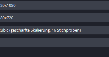

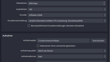

Ich habe die Bitrate und die Auflösung zich mal geändert, ohne Erfolg. Meine Zuschauer und ich sind verzweifelt. Es läggt ja auch nicht, wenn ich z.b. just chatting streame.
