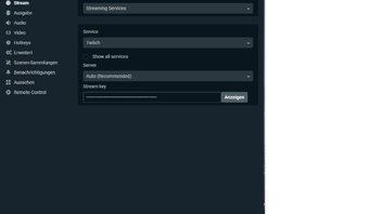

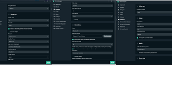

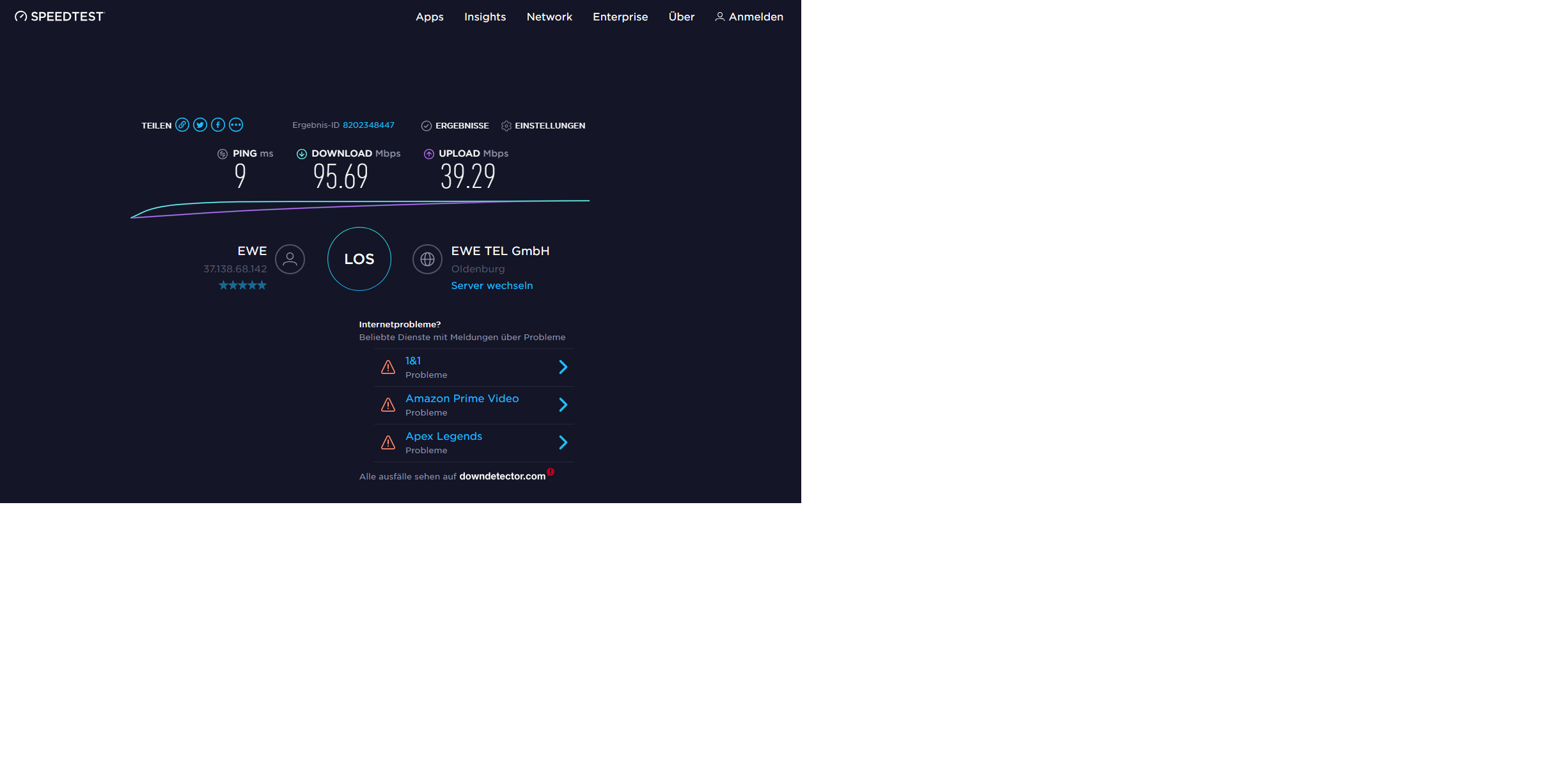

    Internetleitung/Streamlabs Einstellungen:
    Zum Problem:

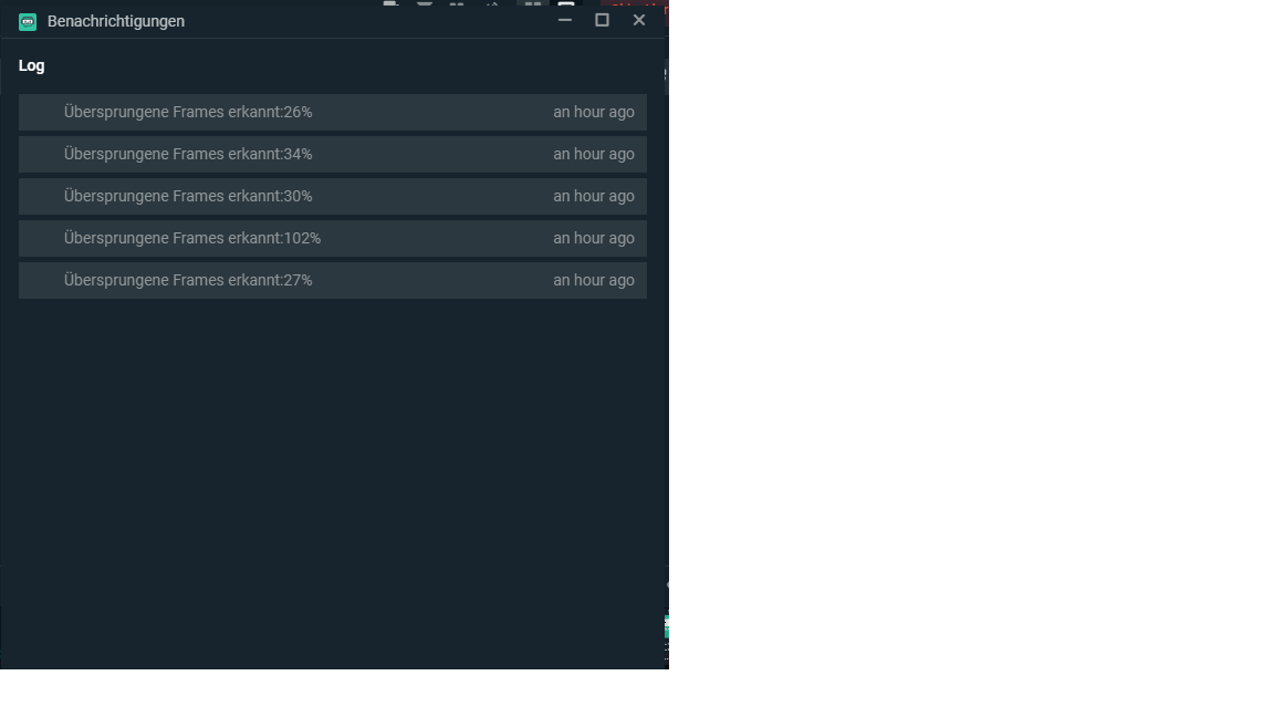

    Guten Abend zusammen , ich bin schon seit Tagen am zweifeln.
    Ich habe vor ein wenig GTA 5 (RP-Server) zu Streamen also auf
    neue CPU , GPU , RAM , Mainboard etc. gekauft zusammengebastelt
    und ? Genau nichts also zu meinem Problem:
    Ich hatte einen Ryzen5 1600X , 8GB RAM B350+ Mainboard und dazu
    hatte ich eine GPU aufgerüstet gehabt (RX590)
    Stream angeschmissen -> Übersprungene Frames erkannt , also im
    Internet nachgelesen und meine CPU und RAM nachgerüstet
    (Ryzen 7 2700X , 16GB Ripjaws V ddr4).
    Windows neu aufgesetzt , Stream angeschmissen und immernoch das
    selbe.
    Alle Einstellungen durchprobiert hilft trotzdem nicht , ob ich jetzt beim
    Encoder AMD oder x264 auswähle.
    Twitch VOD
    Externer Inhalt www.twitch.tv
    Da sieht man das genau , sobald ich in das Spiel reingehe
    hängt sich der Stream auf.
    Noch am Rande:
    Windows Spielmodus ->AUS
    Bevor ich die neue Cpu hatte habe ich paar Runden
    Fallout76 gespielt 70-120 FPS
    Nachdem ich die CPU&Mainboard aufgerüstet habe
    und Windows neu Installiert hatte da ich Soundprobleme
    hatte läuft Fallout76 jetzt nur noch mit 11-13 FPS sei
    es im Startmenü oder Ingame , sobald ich raustabbe vom
    Spiel und nach paar Sekunden reintabbe läuft die Geschichte
    für ca. 5 Sekunden mit ca.36 FPS und droppt dann direkt wieder
    auf 11-13 FPS , nur so am Rande vielleicht hat das ja einen
    Zusammenhang ( GPU Konstant auf 99-100% Ausgelastet)
    Vielen dank schon mal im voraus . Lg

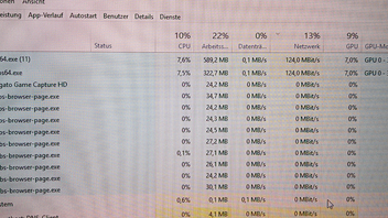

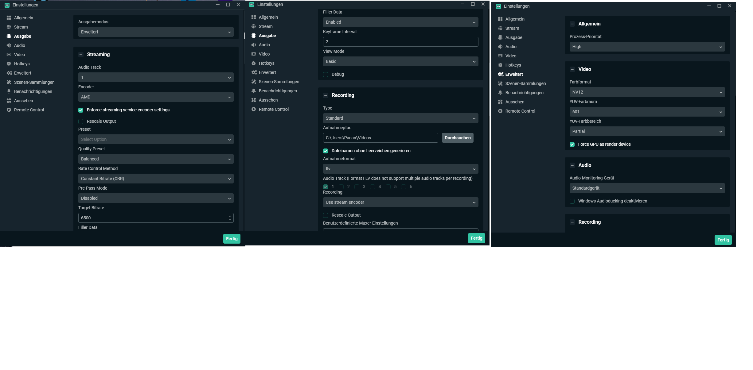

    Einen wunderschönen guten Abend,
    Ich habe vor kurzem bzw. habe es vor zu Streamen , würde mal alles so laufen wie ich will.
    Mein Problem:
    Ich habe in Streamlabs OBS alles eingestellt , so wie es halt zu meiner Hardware passt,
    Auf dem Hauptmunitor (144Hz) spiele ich und auf dem daneben (60Hz) habe ich
    Streamlabs, Ts3 , Taskmanager etc. offen. So nun sobald ich den Stream starte alles gut
    läuft alles flüssig , doch sobald ich Gta5 öffne fängt der Vorschau , Taskmanager an zu
    ruckeln , wenn ich raus tabbe läuft alles wieder flüssig , übrigens wenn ich Ingame bin
    läuft bei mir das Spiel flüssig doch meine Hotkeys wie z.b. im Ts3 muten funktionieren auch nicht
    oder Scenen umschalten.
    Jetzt dachte ich mir okay , versuchen wir es mal mit Cs:go , Stream an -> Lobby Gejoint gucke auf
    die FPS über 144 aber es fühlt sich sowas von nicht flüssig an.
    Jemand eine Idee ? Vielen Lieben dank schon mal an alle :)
    Spec´s:
    RAM: G.Skill DIMM DDR4-2800 (16GB)
    Mainboard: Asus B350+
    CPU: Ryzen 1600X OC(4.0GHz)
    GPU: RX590 Nitro+ Sapphire
    Bildschirme:
    AOC c27g1 (144Hz)
    Benq RL2455HM (60Hz)

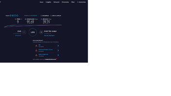

    Upload 27k Download 100k
