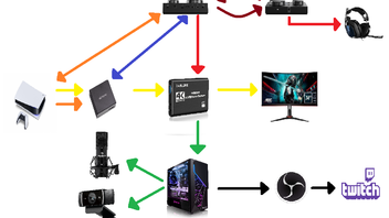

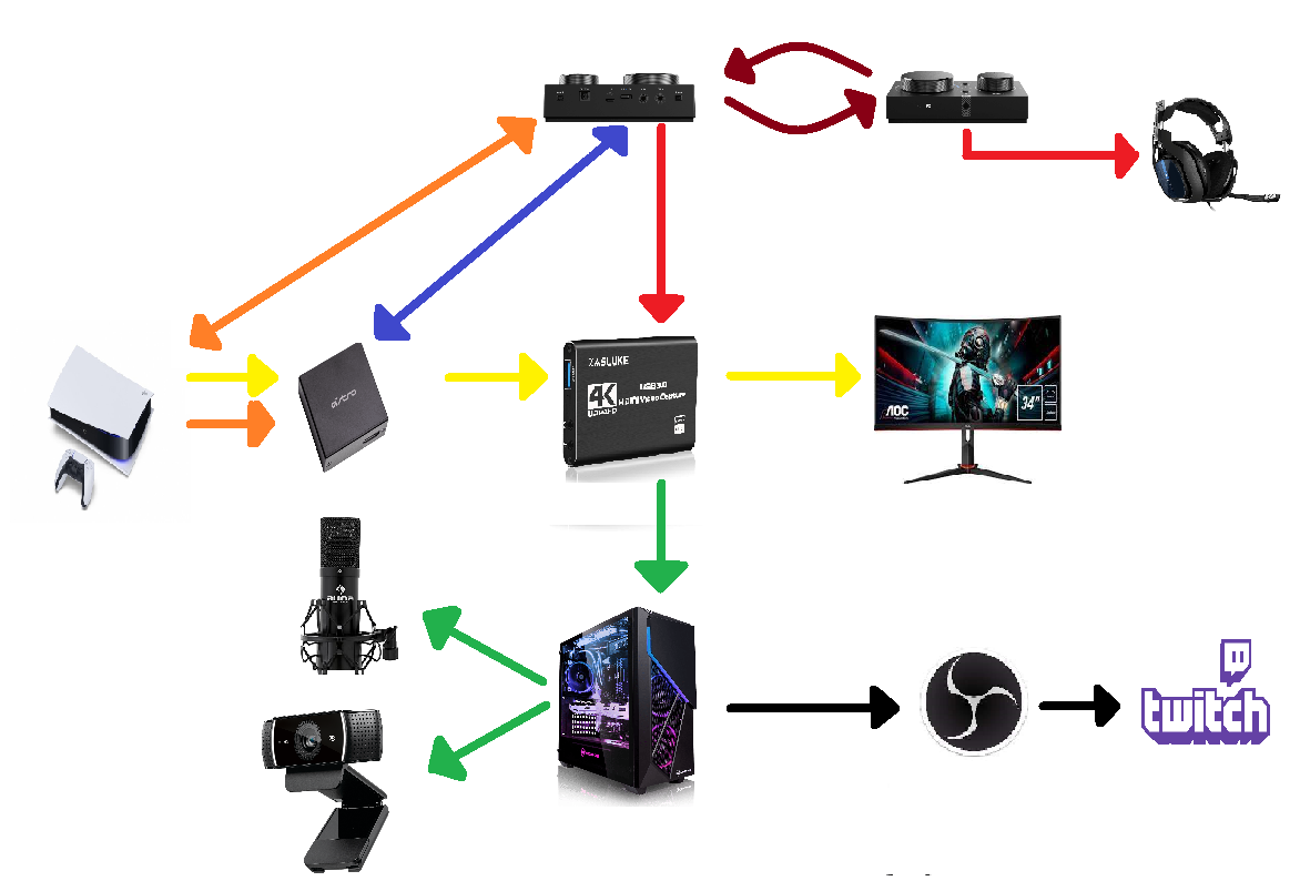

    Moin Leute,
    anbei der Aufbau für OBS mit der PS5 und einem Astro Headset.
    Gelb: HDMI
    Orange: USB a auf USB b mini
    Blau: Optical Kabel (Toslink)
    Rot: 3,5 mm Klinke
    Grün: USB
    Ich hoffe mir kann jemand diesen Aufbau bestätigen.
    Andernfalls bitte Verbesserungsvorschläge mitteilen.
    Vielen Dank
    Okay Leute, ich hatte anscheinend ein absolutes Brainleak :D
    Ich habe die Fotos nochmal genauer inspiziert und erkannt, dass es ja vollkommen Peng ist eine MixAMP Station mit Toslink zu besitzen.
    Wichtig ist ja anscheinend ja nur die 3,5 mm Klinke die vom Headset in die Capture Card wandert. :D
    Ich hoffe ich habe das jetzt kapiert und mir kann das irgend jemand bestätigen.
    Aufbau wie folgt:
    PS5 HDMI - in den Eingang Capture Card - HDMI Ausgang Capture Card in den Monitor
    USB von Capture Card in den PC.
    Headset mit 3,5 mm Klinke in den Kopfhörer und Mikrofon Eingang Capture Card mit einem Y-Stecker
    USB Mikrofon in den PC
    USB Kamera in den PC
    Mirko und Kamera in OBS einbinden und fertig.
    Jetzt die Frage, funktioniert das wie oben beschrieben ?
    kommt der Sound incl. Sprachchat dann in OBS an und ich kann mich mit dem USB Mikro vom PC in der Party und im Stream unterhalten oder nur im Stream ?

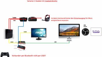

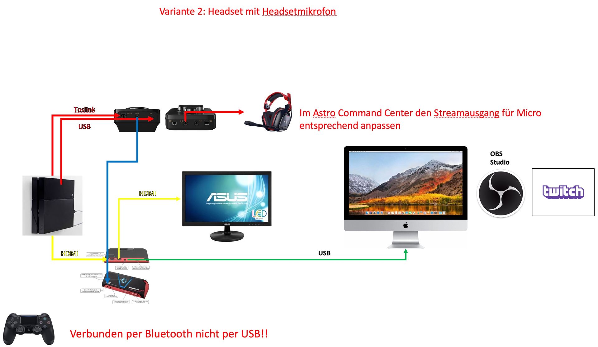

    Ich habe 3 Grafiken im Internet gefunden, wovon auch 2 aus diesem Forum sind.
    Die beiden Anschlüsse aus dem Forum bevorzuge ich.
    Frage:
    Da die P5 ja kein Optical Eingang mehr hat (Toslink) würde diese Variante trotzdem funktionieren ?
    Die PS5 würde ja dann nur mit dem USB Kabel an eine "Headset Station" angeschlossen werden...
    Oder würde dieses Beispiel nur im Falle der PS4 funktionieren ?
    Sollte das "nur" in Verbindung mit dem Toslink Kabel funktionieren, welche Alternativen hätte ich den noch, um in einer derartigen Konstellation zu arbeiten ?
