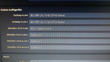

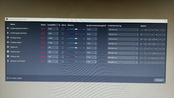

  • Schaut Euch bitte mal die Fotos an, das sind die derzeitigen Einstellungen.
    Zu Deinem Follower-Alert: Wie geschrieben solltest Du hier Monitor und Ausgabe ein Stellen, damit Du Deine Allerts selber auch hören kannst
