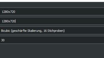

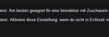

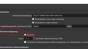

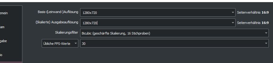

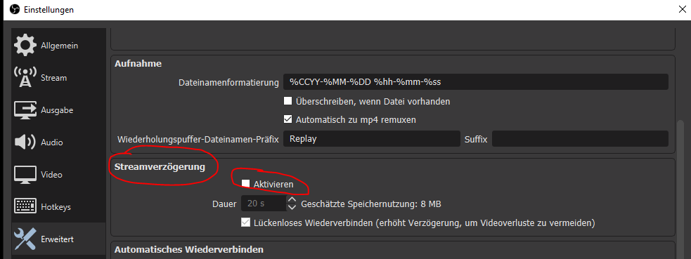

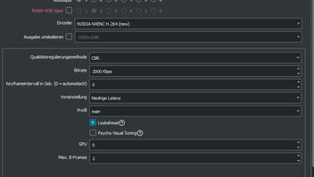

    ich versuche nun schon seit ein paar tagen auf Twitch zu Streamen und habe dauerhafte Verzögerungen beim Übertragen von 10sec und mehr.
    Ich habe sowohl OBS als auch Twitch Stuido ausprobiert und verschiedenste Einstellungen, aber das Problem bleibt das gleiche.
    Anbei ein paar Screenshots von OBS und Twitch Studio :

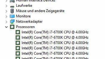

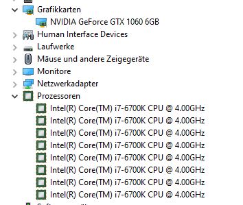

    Und ein paar Daten zu dem PC über den gestreamt werden soll:

    Xaymar (das ist der Typ, der auch das StreamFX-Plugin gebaut hat) hat dazu mal einen Test gemacht, um rauszukriegen, welche Settings einen Einfluss auf die Latenz haben. Witzige Erkenntnis: die Voreinstellung Niedrige Latenz hat quasi keinen Einfluss darauf.
    Der einzige Parameter, der einen Einfluss hat, ist das Keyframe-Intervall, das auf 1,5 gestellt werden soll.
    Der Ablauf ist also wie folgt:
    1. Im Twitch-Dashboard unter Einstellungen > Stream "Geringe Latenz" einstellen (hast du ja schon gemacht)
    2. Du musst das StreamFX-Plugin vom Xaymar installieren und die dort verwendeten NVENC-Encoder-Settings nutzen mit den Einstellungen hier:
    3. Mit Twitchtest (https://r1ch.net/projects/twitchtest) den Server mit der niedrigsten Latenz raussuchen und dahin streamen.
    Dann solltest du auf etwa 1 Sekunde Latenz kommen. Ob sich der Aufwand für dich lohnt, musst du selbst entscheiden.
