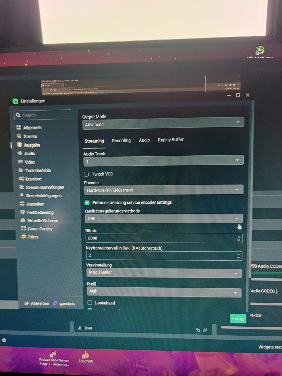

  • Moin moin...bitte erst einmal deiner OBS einstellungen hier posten via Screenshot. So können wir schonmal mehr herausfinden.
    Aber ich möchte dir direkt sagen, es pixelt immer...ich streame mit einem Ryzen 3900x als Streaming CPU mit dem Preset auf slow und 8000 kbit...und meine Cam pixelt genauso, je nachdem wie viele Details auf dem Bild vorhanden sind. Ich habe mich bereits damit abgefunden, da ich weis, das man das nicht mit 8000 kbit wegbekommt. Da bräuchte es eine wesentlich höhere Bitrate.

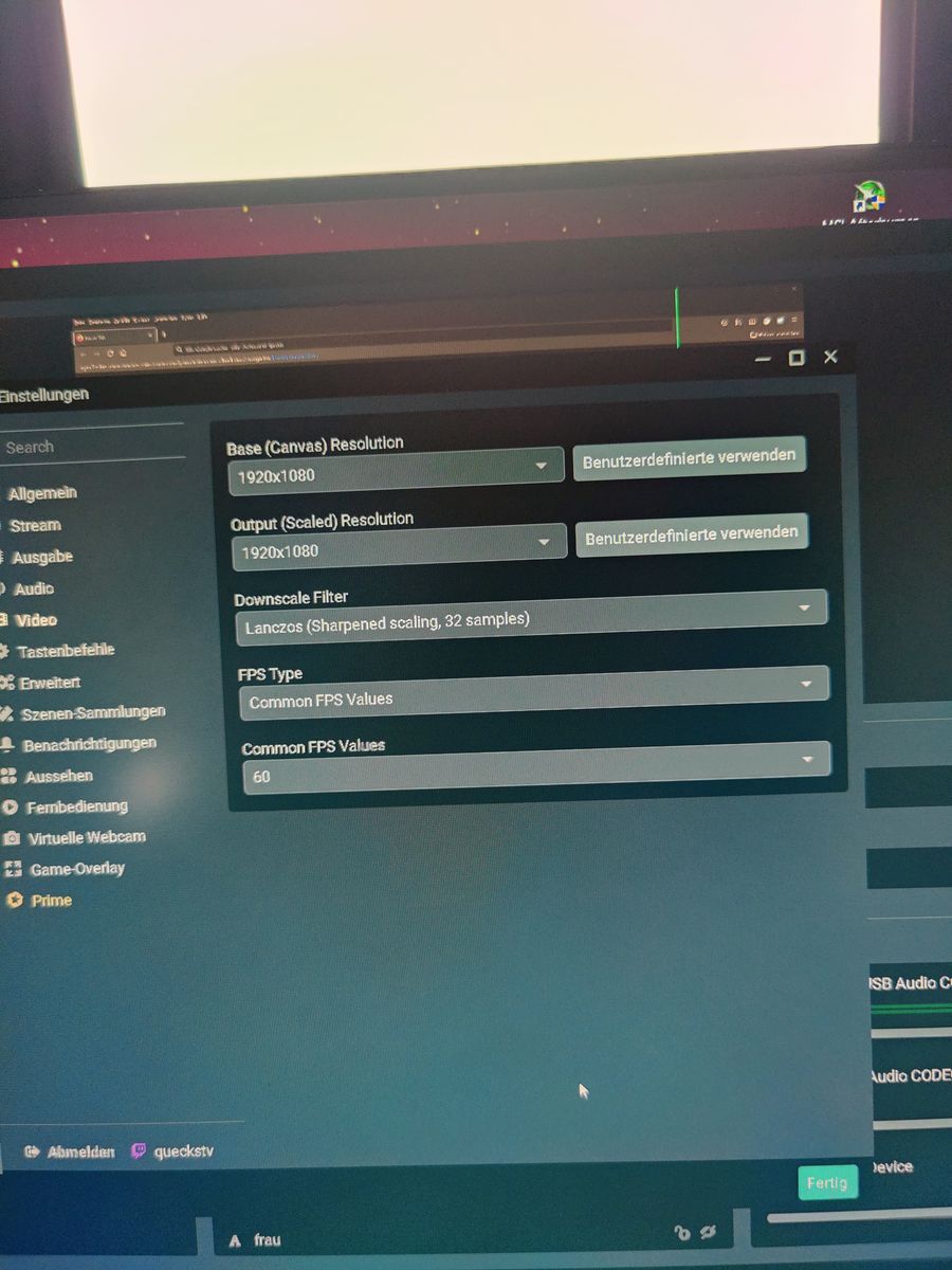

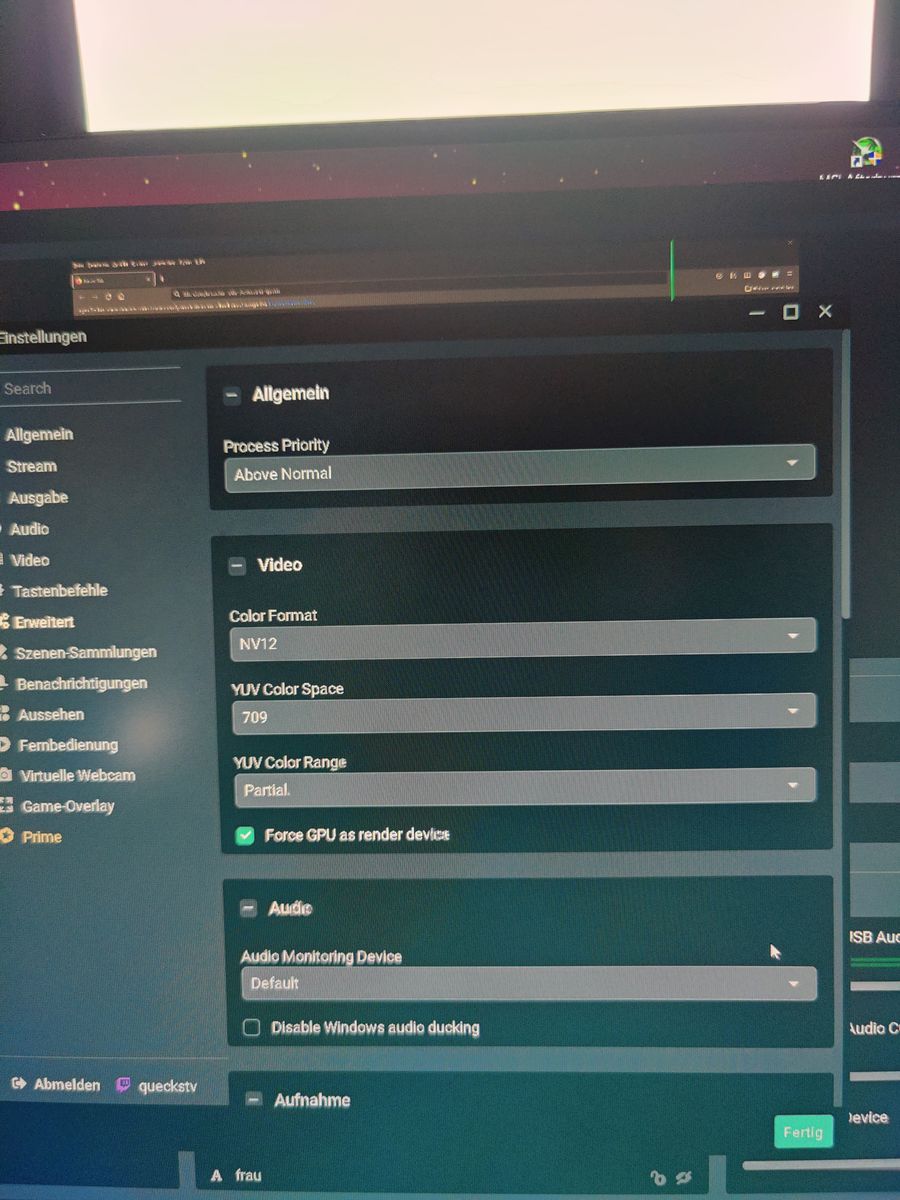

    Da hast du natürlich recht! Einen Moment bitte ich such die mal raus.

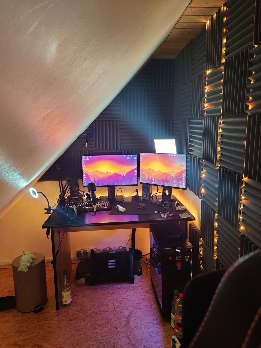

    Was kann ich dagegen tunddas der Monitor mein Gesicht über beleuchtet.. Sobald zb eine weiße Website auf ist.
  • 1080p60 ist immer ein Qualitätskompromiss auf Twitch, da man auf 6000 Bitrate limitiert ist.
    Du kannst auf 8000 erhöhen (wird i.d.R. von Twitch geduldet) oder verringerst die Auflösung/FPS (z.B. 720p60).
    Ein Webcam-Bild mit wenig Details (einfarbiger Hintergrund, etc.) und ordentlicher Beleuchtung hilft auch etwas, da es dann weniger Bitrate benötigt, um "gut" auszusehen.

    Da hilft nur bessere Gesamtbeleutung, z.B. durch Keylights, damit dein Gesicht auch in dunklen Scenen schon ordentlich ausgeleuchtet ist.
  • Also du könntest zum einen dein Licht so positionieren , das es dich anleuchtet, so wird das licht vom Monitor kompensiert. Du musst dann natürlich auch im OBS oder in deinen Kamerasettings versuchen, das ganze etwas runter zu stellen von der Helligkeit her, dann sollte das ganze schonmal nicht so sehr überbelichten.
    Desweiteren könntest du natürlich auch mit der Auflösung herunter gehen, auf 1600x900 zB, somit gibst du der Bitrate weniger Bildinformationen und sie kann dann mehr aus dem kleineren Bild herausholen.

    Bitte nicht mit 1600x900 auf Twitch streamen, das macht nachweislich deren Transcoder traurig (falls man Affiliate oder Partner ist).
    Auflösungen sollten dafür sauber durch 8 teilbar sein, z.B. 1536x864
    Wo ist denn ein Nachweis? Das hör ich zum ersten mal...wir hier im Forum raten immer zu der Auslösung...ich hab auch immer die Transcoder Einstellung, auch mit 1600x900

    Vom heute abend... Am Licht gearbeitet... Und auf Obs umgestiegen... Wieso verpixelt der Quatsch nur...

    Wo denn? Wenn ich so durch skippe...sehe ich GAR nichts. Und wie schon gesagt, ist die Bitrate für pixelfreie Streams einfach zu niedrig. Selbst ich bei 8000 kbit habe pixelbildung...wenn Twitch nicht sagt "joo ihr könnt ab jetzt mit 15k streamen" wird das auch so bleiben

    7 % ist doch gut...noch weniger wird nicht gehen...
    Ich möchte dir gerne mit auf den Weg, es wird nichts perfekt werden beim Thema streamen. Mit vielen Sachen muss man sich einfach abfinden. Wie ich schon sagte...ich streame über einen 3900x auf Slow und einer 8000 kbit Bitrate und es gibt auch bei mir Fragmente. Es wird nicht verschwinden...geb ich dir Brief und Siegel. Erst wenn man über 10k gehen könnte, kann man erwarten, das dass Bild pixelfrei wird. Vorher...nicht.
    Und wenn ich schon sage, du hast kaum bis keine Pixelbildung, dann glaub mir das bitte. Zum einen wird dein Zuschauer weniger darauf schauen als auf guten Sound, den du auf jeden fall hast und zum anderen wird auch der Großteil der Zuschauer nicht auf Vollbild oder einen Fernseher schauen.
    Warscheinlich schaust du dir dein VOD tatsächlich auf Vollbild an. Du hast aber eine Auflösung von 720p, wenn du jetzt auf Vollbild gehst streckst du das Bild logischerweise auf 1080p und das Bild wird unscharf...
