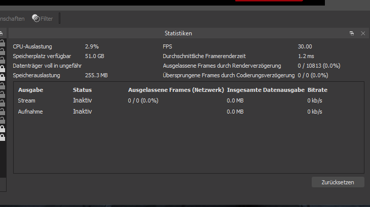

  • Bei Streamlabs OBS hört man schon häufiger von Software Problemen und Bugs. Ich empfehle dir man zu schauen, ob du dir gleichen Probleme auch mit OBS Studio hast.
    Großer Vorteil von OBS Studio ist die Statistik, die dir viel mehr Informationen gibt. Dort kannst du ganz genau auslesen, ob Fram dorps durch Renderverzögerung (Grafikkarte), Codierungsverzögerung(CPU oder falsch eingestellte codierer Einstellungen) oder dem Internet kommen.
    Zu finden wäre diese Statistik in OBS Studio dann unter Ansicht -> Docks Statistik
    Am ab gesehen von der 6000 Bitrate sehen die Einstellungen für mich erstmal ganz gut aus. Verstehe mich Aber mehr in Lösen von Audio Problemen

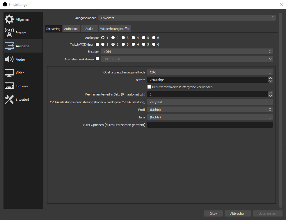

  • Da ich selbst erstmal gründlich nachdenken musste, hat sich meine Antwort hier ein wenig herausgezögert.
    Ich schlage erstmal folgende Änderungen in den Einstellungen vor: (Die Bitrate kannst du auch gerne bis 3000 hochdrehen, wenn es dein Internet mitmacht.)
    Sollte der Stream Legen dann versuche mal superfast oder ultrafast
    superfast – niedrigste Kompression, niedrigste CPU-Auslastung, empfohlen für schwache CPU
    veryfast – angemessene Komprimierung, geringe CPU-Auslastung, empfohlen für die meisten Anwender
    faster – mittlere Komprimierung, mittlere CPU-Auslastung, nicht ohne i7 oder vergleichbares bzw. höheres versuchen
