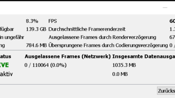

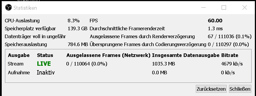

    Achja, Stell mal bei Ansicht > Docks > noch die Statistiken an und guck, wo du Framedrops hast

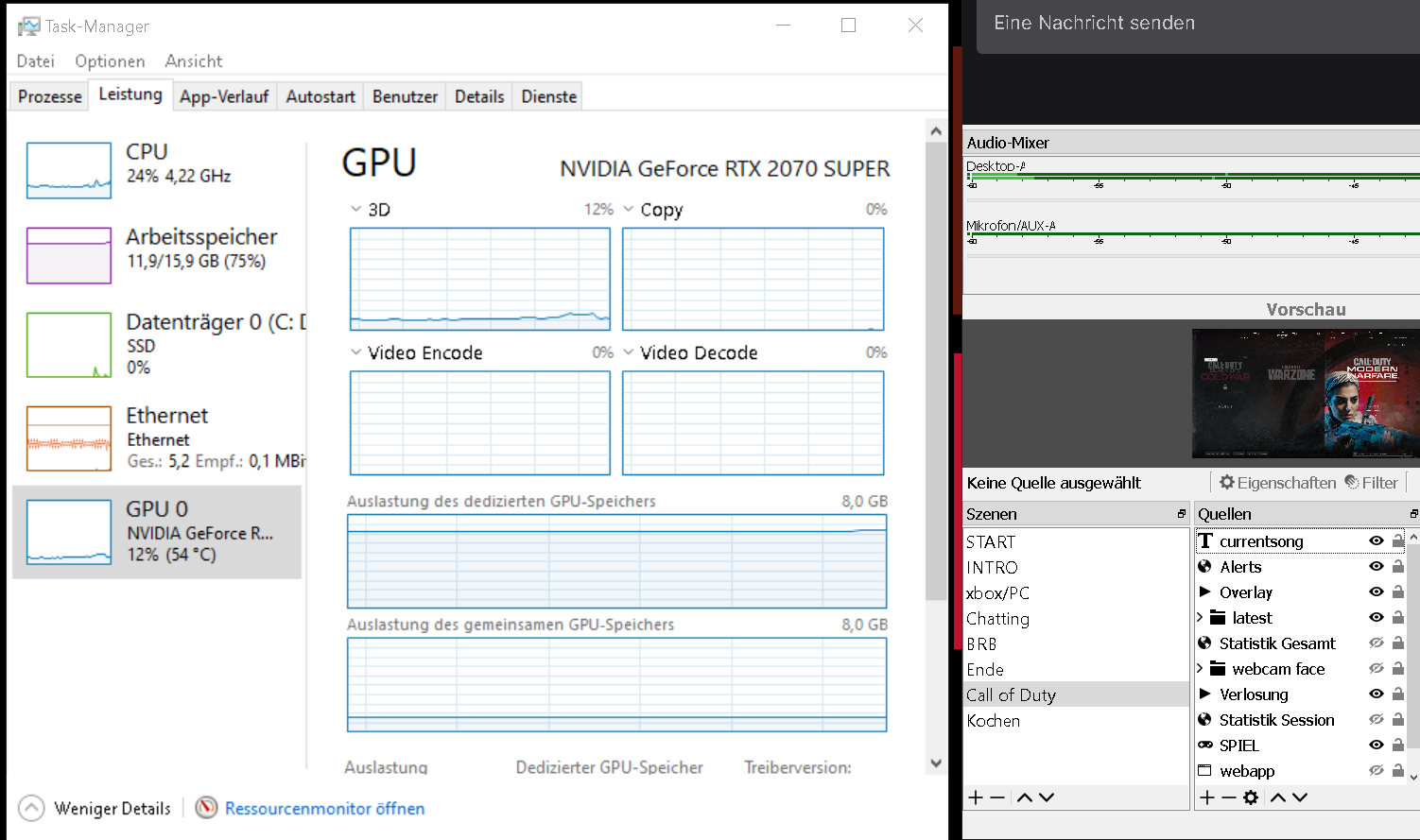

  • ich habe nicht wirklich framedrops aber ich meine es läuft ein wenig zu unrund als wäre er völlig überlastet .
    Es ist hauptsächlich bei COD, z.b auch wenn ich anvisiere dauert es ewig bis er anfängt zu rendern im spiel.
    ich habe 2 dateien mal hochgleaden.
    Habe es eben nochmal probiert und die GPU Auslastung blieb bei 20 - 70 % :D
    Das mit den Szenen habe ich auch schon gedacht, ich habe wirklich keine große Ordnung in den Szenen -.- Gibt es da einen Trick wie man das am besten macht ?
    LG und danke für die schnelle Antwort
    Nachtrag: gerade nochmal mit den NVENC einstellungen getestet: GPU Auslastung schwankt bei textureinstellung HOCH (gleiche einstellung wie bei vorherigem Test) zwischen 85 - 99 % und bei NORMAL bei ca 75 - 95 %
