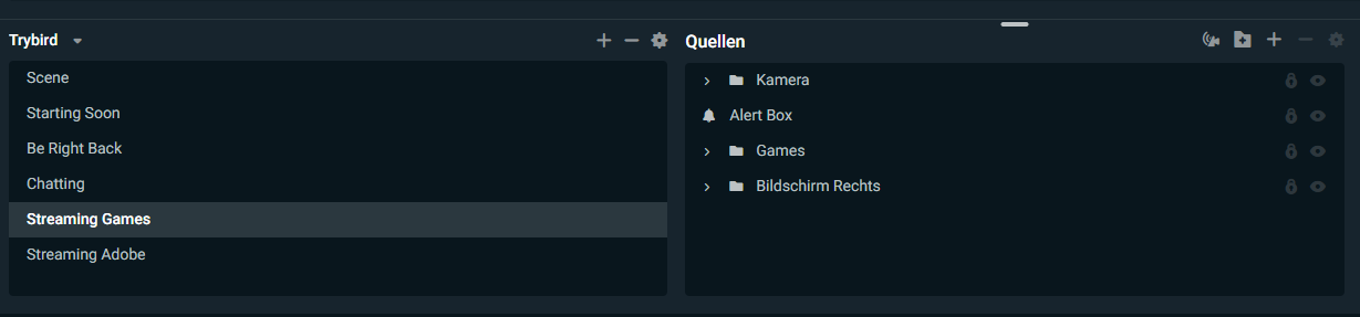

Mal ganz dumm gefragt, liegen die Alerts über den anderen Quellen? Ebenenpolitik beachten. Ist es rechts eventuell deaktiviert (Auge). Andern falls empfehele ich dir mal eine neue Sammlung anzulegen um zu kucken ob es da geht. Links oben Trybird *klick*, alle verwalten, neue Sammlung anlegen, Alert Box anlegen, probieren. Funktioniert es wirklich nicht, oder nur in der Vorschau, hast du einen Teststream gestartet? Da gibt es halt etliche Fehlerquellen^^
